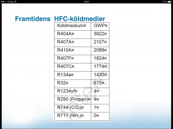

Den nya F-gas förordningen reglerar bara arbeten på anläggningar med 3kg gas eller mer.
Då jag precis förnyade mitt F-gas certifikat diskuterade vi arbete på mindre anläggningar. Och det står vem som helst fritt att arbeta på sin egen utrustning så länge den är innehåller mindre än 3kg gas, och att man har nödvändig kännedom om vad man gör. Vilket är ett löst uttryck..
Även r134a kommer att ersättas då den anses skadlig för miljön, ersättningsgasen som används mer och mer heter blandannat hr12. Gasol/butan. Jag nämnde detta för något år sedan i en tråd som blev stängd av någon som påstodsig veta bättre... Läs F-gas förordningen om ni vill ha svart på vitt vad som gäller.

Läste på Allt om F-gas hemsida om vad som gäller F-gaser.
Det borde gälla bilar oxå.
Vem får göra ingrepp i köldmediekretsen i aggregat som innehåller f-gaser?
Endast personer som innehar ett gällande certifikat får utföra dessa ingrepp.
Även att ansluta ett manometerställ till tryckuttagen på ett aggregat innebär ett ingrepp i köldmediesystemet och kräver därmed denna behörighet.

Propan gas blandning verkar ju snarar något som dom rekomonderar pga
Liten påverkan av miljön och ej något totalförbud osv av EU.
Tomt system pga läckage fyll med den propan mixen den är ganska effektiv en 168 gr Burk Motsvarar 550gr r134a.Det är väl ingen F gas eller ?
