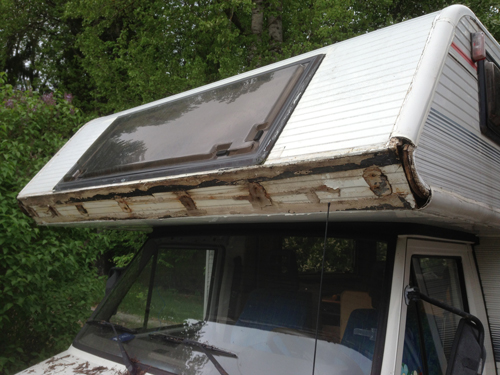

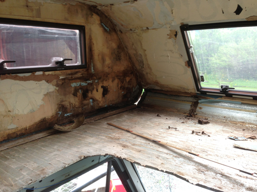

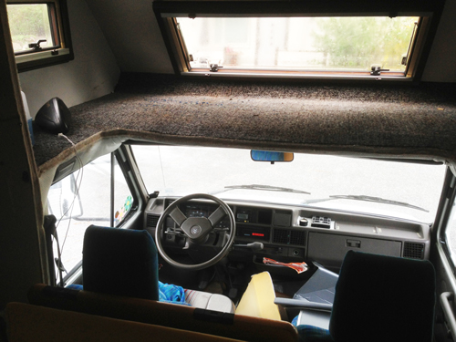

Har precis köpt en Citroen Arca Europa som är fuktskadat lite här och där. Här är bilder på alkoven innan och efter rivningen börjat.
Någon har tidigare renoverat samma ställe. Denne hade lagt träreglar på utsidan av karossen, dragit genomgående icke rostfria skruvar rakt igenom för att fästa upp reglarna på insidan, och sedan limmat fast glasfiberdelen som sitter längst fram på den utanpåliggande regeln.
Resultatet har blivit att vatten läkt in till den utanpåliggande regeln. Spikarna har rostat och blivit ledare för vattnet in i alkoven.
Skivan med matta på som ligger i alkoven var av masonit och vid rivningen helt rutten och genomsur av vatten och vägde över 100 kilo.
Idag börjar en del av återbyggnaden från utsidan för att få karossen tät igen.

Detta ser intressant ut. Vet du exakt var läckaget börjat? Besvärligt också då det är lite trångt att jobba i alkoven.

Det blir mer och mer jobb ju mer jag letar på bilen, vilket jag mentalt var inställd på när jag såg skadorna i alkoven. Men jag jobbar med det akuta först så bilen blir brukbar och inte tålamodet dör.
Det verkar varit flera läckage längs skarvarna på plåten. Jag har tagit bort gamla fogarna, fogat om, och lagt 3M tätningstejp över dem.
Jag hade tänkt att använda vitlackad board som innervägg. Bra eller dåligt?
Funderar också på att spruta Boracol innan jag monterar innerväggen. Bra eller dåligt?
