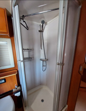

Tittade på en Nordic i Lidköping idag. En husbil för 2 miljoner. Duschen var klädd med våtrumsmatta på golv och väggar. Såg väldigt bra och gediget ut.

Våtrumsmatta som svetsas av proffs vore idealet. Väggmattan limmar och sveper de runt så skarven hamnar över dörren.

I min 37år gamla cosmos är duschen byggd helt i glasfiber så inga problem med fukt, men det skulle ju verka mer ombonat med någon sorts våtrumstapet. Jo det var det man använde på 70-talet ovanpå gipsen i husen på den tiden. Höll inte länge rena fusket men billigt.
