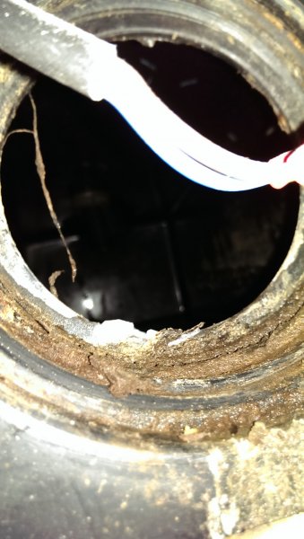

Jag passade på att rengöra i samband med att tanken började småläcka.
Skit tätar inte till 100%
:mad:

Funktionen var det inget fel på.
Manluckan hade nog vibrerat upp en aning genom åren.
Inget trevligt saneringsjobb att rensa andras skit.
