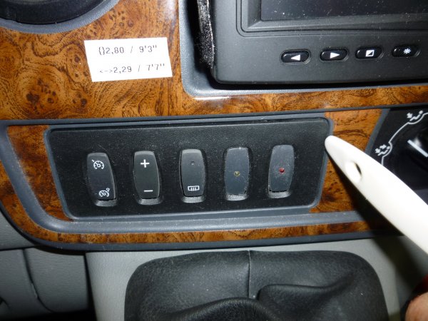

Skall utrusta min HB med extraljus. Vill ha en separat strömbrytare som jag tänkte montera i ett av de "tomma" uttagen som sitter ovanför växelspaken i samma panel som farthållaren. Min fråga är: Hur och vad skall jag demontera för att komma åt att sätta dit en brytare. Det måste tydligen göras från insidan. Bilen är en Ranault Master -08.

Om jag minns rätt så använder du en "plastkniv" utifrån så att du kan bända försiktigt och få ut de oanvända enheterna som ser ut som de två andra strömbrytarna (farthållningen och värmeslingorna). Minns jag rätt så bänder du på själva ramen runt strömbrytarna. Jag lyckades använda dessa lösa plasttoppar och byggde in strömbrytare i plastlådan bakom - lyckades också få dit en liten lysdiod i ålasttoppens mitt. Den ena går nu till ett extra tillbehör som jag monterat - den andra är reserv. Det är ett tag sedan (min Master är också -08) men jag minns att det var lite pill med att montera in strömbrytarna i den tillgängliga plastlådan. Den koniska "plastkniven" fick jag av en bekant som jobbar på en Renaultverkstad.

Jag trodde man skulle göra så. Men det verkar inte gå utan att göra åverkan. "Strömbrytarpluggen" åkte in i panelen när jag med en radiomejsel skulle peta ut ds.
Har demonterat den stora plasten som växelspaken sitter i och tagit bort 2 skruvar som blev synliga där under.

Jag antar vi pratar om samma sak, gick ut i bilen och skulle ta med mig "plastkniven" men hittade den inte i hastigheten. Tog därför en målarpensel med platt plastskaft, skulle nog fungera om man gjorde den lite som en brevkniv så att den kunde stickas in springan som visas på bilden. Lirkar du så skall hela ramen med brytarna komma ut.
