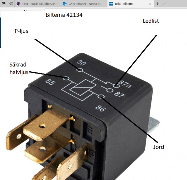

hej. jag skall sätta två LED-lister iställe för halvljus. Vill ta strömmen från parkeringsljus Men ja måste sätta in ett relä så den slocknar när jag slår på halvljuset. Min fråga vilken typ av relä behöver jag. Tack på förhand.

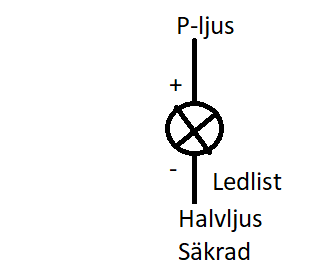

Om man använder en drl-sats med en släcktråd till halvljuset så släcks led när halvljuset tänds. Alternativt koppla plus på led till tändning och minus på led på halvljuset via en diod med ringen vänd mot halvljusledningen. De lågOhmiga halvljuslamporna kommer inte att lysa, men strömmen från led går via dem till minus/jord.
