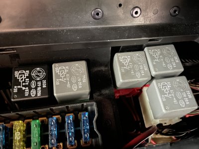

Hej! Har problem och hitta ersättare för relä Sipea 2030 12 v-20A till min Fiat ducato -93, hur har ni gjort? MVH Conny
Visa bilaga 239783
När du ändå håller på.
Passa även på att ta en titt på hållarna för reläna, även kablaget som är anslutna till dom.
På min 89:a fick jag byta ut relän, hållare och kablage pga varmgång, bränt.
