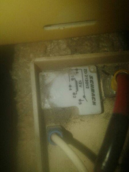

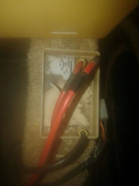

Hejsan !har ett relä som måste bytas men är inte så duktig på det där med att finna . har skrivit till schrack om reläet men det är så gammalt så det utgått men hoppas att jag kan finna något liknande i Sverige .
Tror helt klart att något är trasigt i det .helt plötsligt så brummar det i det och jag misstänker att det är på att gå i sönder helt .eftersom det aldrig gjort så förr .reläet sitter bredvid bodelsbatteriet under förarsätet och ser rätt lätt utan att byta bara man får tag i något liknande .finnshär någon klok gubbe eller gumma som har förstånd på detta :) :confused::confused:

Det verkar vara skiljereläet.
Den ena grova till startbatteriet och den andra grova till bodelsbatteriet.
Den ena tunnare till minus och den andra tunnare till D+.
Nya finns t.ex. här.
Skiljerelä – Hjertmans.se
För att vara säker följ upp och mät ledningarna.

Monterade av reläet och det var precis så som du sa .och på sidan av det var det en fin fin koplingsbild
