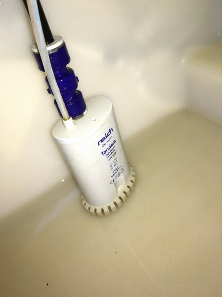

Ska till att lossa den dränkbara vattenpumpen. Inga problem med elsladdar. Men däremot själva vattenkopplingen, se bild den blåa anslutningen. Får inget grepp om hur det ska gå till.
Tackar på förhand.

Hej.
Tryck slangen emot kopplingen, tryck därefter in den vita ringen så skall slangen släppa. Det kan sitta en låsring mellan den vita ringen och den blå kopplingen. (Den syns inte på bilden men den kan sitta där). Om den finns där så ta bort den först. Lycka till !
Mvh / Roland
