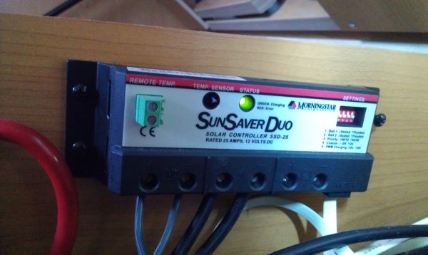

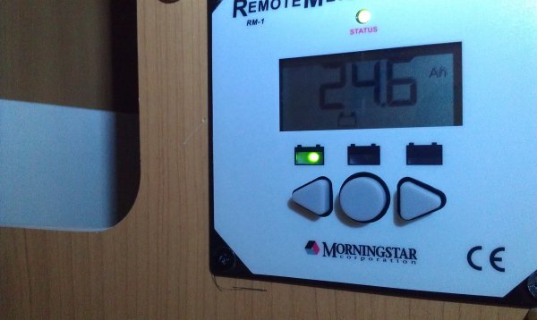

Jag har en sunwind duo regulator till min solcell samt en remote meter där jag
kan se hur mycket som solcellen laddar.
Tyvär har jag ingen manual till detta så jag undrar om någon vet om man även
kan ladda bilbatteriet med denna regulator.Om det går, hur kopplar jag in detta på
bästa sätt.

Länken sunwind.se kommer jag inte in på just nu får bara script error.Försöker igen senare.Det jag kan se på min regulator vad den heter är Morningstar SunSaver Duo
solar controller SSD-25.
Rated 25 AMPS,12 volts DC
    1,5 MB · Visningar: 5

Hej på min bil laddas båda batterierna även av solcellen, du kan se på ordibarie panelen i bilen där visar två batterier visar där en kabel mellan baterierna då är det ström på båda förhoppninsvis är det koppla lika i din bil, det har alldrig klickat någonsin se om du inte rar en panel tillvsolcellen någostans dom kann kopplas lite olika,
