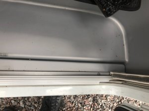

79C88721-D5F6-4D65-A394-DCA5E093E3A7.jpeg B085C67D-7344-4512-A0A1-B182EDCBE0F0.jpeg Hej!
Plötsligt har jag drabbats av att regnvatten läcker in och samlas i botten av insteget vid bodelsdörren. Samlas i och under springan ni ser på bilden. Jag kan inte känna någon fukt på insidan, väggar eller runt plastkarmen. Likt förbaskat kommer det in. När jag körde fram bilen rann det som det brukar ner vatten från taket ned för vindrutan och sidan. Inget konstigt med det, men efteråt fanns mer vatten i insteget. Torka, torka!
Även dörrens lister är färska, fina och torra.

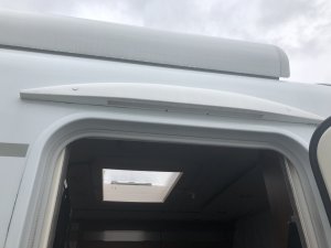

Jag har en belysning över dörren som kanske är där det kan tränga in?
Tips om var jag ska börja?
LMC/Solifer T721 -13.
Marianne & Ranko

Nä, man tycker det. Tror att det är konstruktionsfel med hur utelampan är placerad. Den leder inte bort regnvattnet ordentlgt. Vår servicefurman löste det genom att spänna dörren en aning så den tätade bättre.

Ok, tack! Jag kommer att täta runt lampan för att vara helt säker på att det inte tränger in vatten där. Titta på att montera bort lampan men det ser meckigt ut. Det är två plastlock som verkar omöjliga att ta bort utan att ta sönder lampan. Detta plus att spänna dörren kanske gör susen. Spänner dörren gör man väl genom att justera låsanordningen ( 4 insex vid låset)?

Torka riktigt tort, sen sitter en med en ficklampa inne i bilen och kollar, medan någon annan duchar dörren med en slang på utsidan, börja nere och gå uppåt. Dörrkarmen som är fäst i väggen kan ju även läcka.

Hej! Jag hade samma problem på min LMC 592, också en 2013. Efter kontakt med återförsäljaren så framkom det att fabriken hade missat att täta dörrkarmens undersida.

Jo, så gjorde de på verkstaden.

Tack alla för tipsen! Jag har nu tätat runt lampan, men tror som ni att det måste vara dörren. Jag spände dörren något. Ska testa med slang!

Lite rapport ifall fler har/får samma orsak.
Det är med 99% sannolikhet samma problem. Det är den grå plastdetaljen under dörrkarmen som inte är tät på vänstra sidan. Det ser ut att finnas tätning men de måste missat att göra det på rätt sätt. Jag har gjort en temporär lagning genom att täta skarvarna med sikaflex. Det bör hålla tätt ett tag. Rätt sätt är nog att ta bort den plastdetaljen och täta ordentligt under med butyl, men det får bli en solig och varm helg framöver. Denna del verkar lossas med några insex under tröskeln i insteget.
