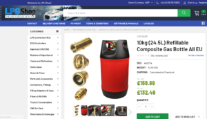

Här är ett annat fabrikat.
Safefill | Safe and easy to refill LPG Gas Cylinders
Firman LPGshop har jag handlat av, inga problem med dom.
Michael, Jag var i kontakt med LPG Shop och dom säljer både Safefill som du hänvisar till och sin egen flaska. Killen jag pratade med tyckte att jag borde köpa deras flaska (ca 1500sek billigare) Enl. honom samma flaska men mindre profit än välkända Safefill. Glömde fråga on Certifikat på denna flaska men det borde finnas loknande som den du bifogade här i tråden.
