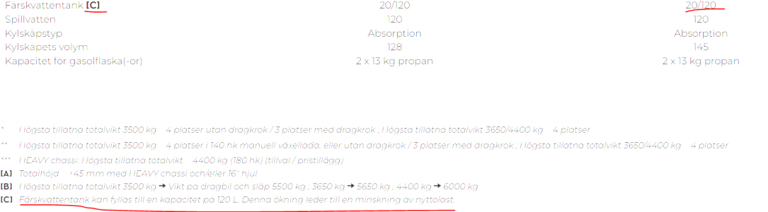

Jag gjorde en snabb sökning, se nedan.
Visa bilaga 236599
