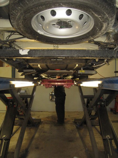

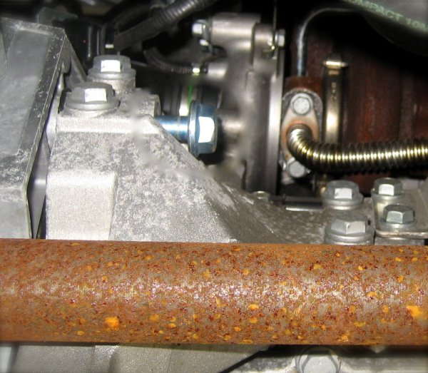

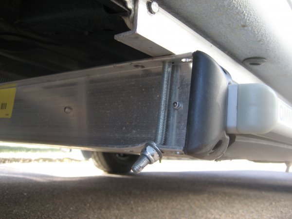

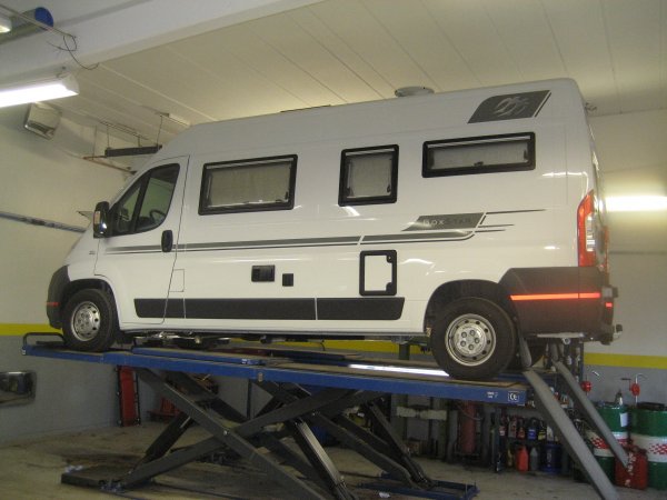

Jag var oxå in på FIAT i Karlstad i morse och fick tillbakaskruvat en saknad bult i mitt växellådsfäste. Det mest fantastiska var dock att jag hade min bult kvar, den hade lossat helt - studsat under bilen under färd och landat och hoppat upp och fastnat ovanpå ett bladfjäderfäste längst bak - och fanns kvar, helt osannolikt men sant. Passade även på att få ny olja och filter i Plåtknasen. Jag fotade mitt sönderkörda elfotsteg- med felvända fästbultar som hakat i en asfaltkant vid en vingård i Toscana pga av detta - mailade bilden och fick svar på e.m. att importören tar ärendet på garantin och sätter dit ett nytt elsteg. Så lite skit fick man ordning på idag ....

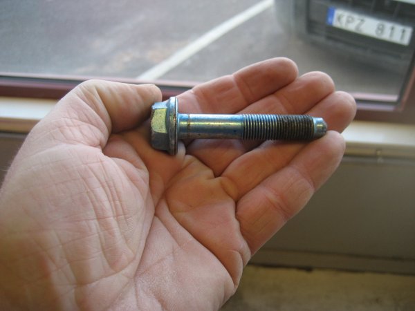

This is my story - and its true.
Jag var nere i tvättstugan och utförde den ädla sporten att hänga strumpor på tork, jag tittade ut genom källarfönstret såg båda bladfjäderfästena parallellt samtidigt under husbilen, men de såg inte lika ut, något stack ut från den ena, jag gick upp till bilen stoppade dit handen och fick bulten i handen, en kraftig rackare som såg viktig ut. Hur länge den hängt där vete gudarna.
Inget tvättstugebesök som inte har något gott med sig .....
