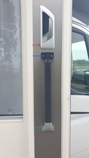

Det er nødvendigt at tage det blanke plast rundt om dørhåndtaget væk. (rød pil) Det kan lirkes lige så stille løst med noget fladt der ikke sætter mærker. Det skal fjernes ret ud imod dig selv.
Så skal vi have de blanke dækstykker på det lodrette håndtag væk (grøn pil). Det kan lirkes læst på samme måde og også her skal det fjernes ret ud mod dig selv. Sidder med 3 plastdimser ind i 3 huller. Pas på ikke at knække.
Så skal du fjerne 4 skruer (blå pil)

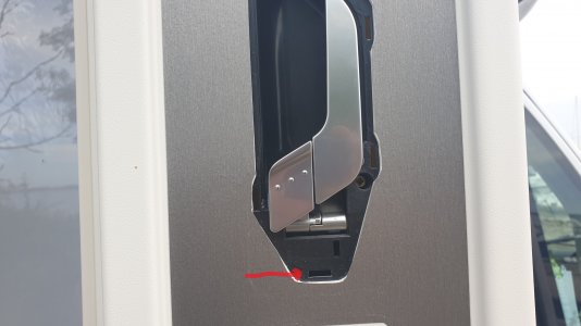

NU ser det således ud. Ved den røde pil kan du se et af de huller som det blanke plast ved indvendig døråbner har være trykket ind i. Du kan sikkert ikke se alle skruerne i døråbneren, men dem skal du heller ikke bekymre dig om.
Og på lidt længere afstand ser det således ud

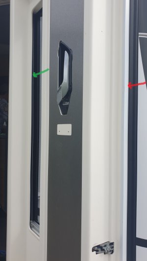

Nu skal du have inderbeklædningen lirket ud af den hvide ramme som sidder hele vejen rundt om døren. (rød pil) Det gør du ved at bøje inderdørsplasten og med en hånd slår du plasten ud af rillen. Men før du kan komme til det skal du løsne inderbeklædningen rundt om vinduet (grøn pil) Det sidder med burretape så du skal tage godt ved, eller det jeg kalder mild vold.
Nu kan du få en hånd ind under inderbeklædningen ved vinduet, og så kan du langsom "banke" plasten fri af listen idet du bøjer inderdøren ind mod dig selv med hånden som du har inde i døren ved vinduet. Begynd i hængselsiden og arbejd dig opad og rundt foroven til du kommer rundt til låsesiden. Pas på ikke at ødelægge noget af inderbeklædningen nede ved det sorte kabel ind i døren forneden på hængselsiden.

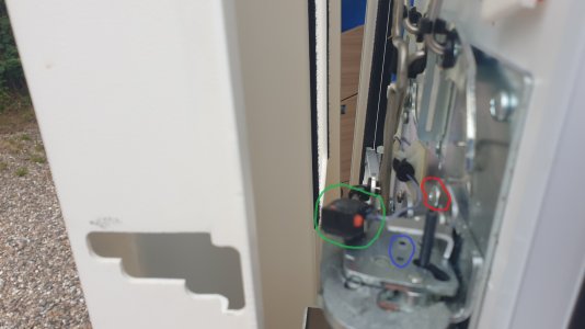

Du kan nu komme ind til selve låsen
Her kan du i den røde cirkel se den skrue der var gået løs, så kontaktrelæet (grøn cirkel) var gået ud af plads. Relæet har 2 dupper under bunden som skal sidde i de 2 huller i den blå cirkel.
Når det er sat på plads og skruen er strammet, så ser det således ud

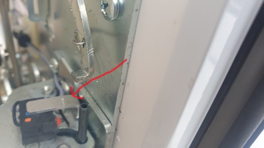

Ved den røde pil kan du se det metalstykke der presser relæet på plads nede i de 2 huller, og den stramme skrue forhindrer relæet i at kunne hoppe op.
Når du lukker døren, så går rørsplitten tilbage og rammer et lille blik som presser donen ind ved den røde prik på relæet. Så dannes kontakt og der står ikke længere "rear doors open" i panelet foran rattet. Og ikke mindst: nu virker fjernbetjeningen igen.
