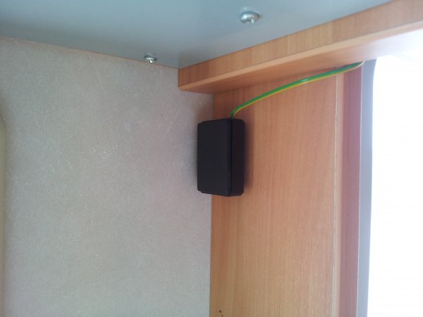

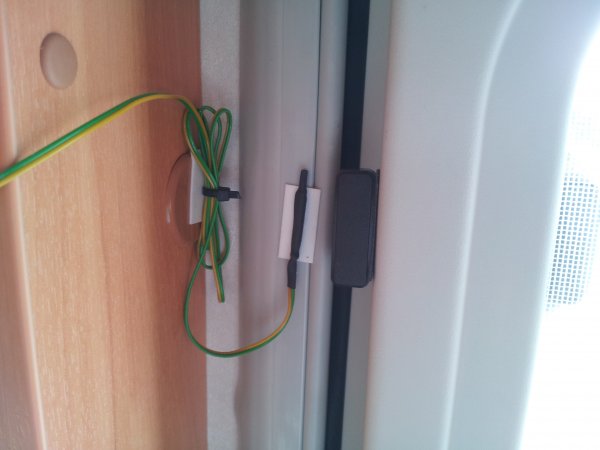

Jag är osäker på om detta inlägg är i rätt tråd, men jag chansar.
Jag monterade Wipro-larmet i bilen på ett ögonblick sånär som på sensorn vid bodelsdörren. Hur jag gjorde så kunde inte cenrtralenheten höra denna sensor. Då flyttade jag runt den och testade andra platser där allt fungerade. Det visade sig att det fungerade om jag flyttade sensorn från höger sid av väggen mellan bodelsdörr och diskbänken, ca 10 cm, till vänster sida av väggen.
Jag gick ner i min källare lödde fast ett tungelement i två trådar och kopplade parallellt med tungelementet i sensorn. Det är nu ca 8 meter mellan bilen framdel och arbetsbänken jag satt vid. Jag lödde klart och testade sensorn igen, den blinkar vid kontakt med magneten. Då gick larmet i bilen!!! Med 8 meter från bilen fungerade sensorn men inte med 2 meter inne i bilen.
Så fäste jag element nr2 (i krympslang) vid dörren och själva sändardelen på vänster sida av väggen. Se bilder (lite provisoriskt). Perfekt!

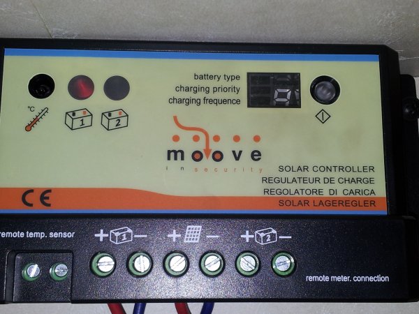

Hej! Har du solpanel i Husbilen? Får svåra störningar från denna på min FT-847

Sv: Radiobrus i husbilen!!
Det har jag... :(
Kan det vara orsaken?
Nu har jag haft antennen på vänster spegel. Blir det bättre om den flyttas till cykelstället? (längre från solcellerna)
Larmmottagaren brukar vara rätt bredbandig och om solcellsregulatorn är en MPPT så verkar den störa lite här och var på banden. Täck över panelen och se om det slutar. Har oxo störningar från en Tracer regulator. Får ta tag i det igen blev något bättre med en klämferrit på regulatorkablarna. Skall sätta fler på kablarna upp till solpanelen, den blir ju en strålande sändarantenn! Återkommer med mera när jag klämt några till...
Hej Conny. Kul att se dig här.
Jag ska läsa på mer om regulatorn. Har funderat på ferriter och annat som kan dämpa bruset. När jag testade idag var inte radion ansluten till bilens 12 volt. Kanske därför lågt brus?
