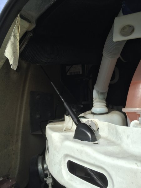

Tipset att sätta en antenn i motorrummet går rakt emot allt som gäller radiomottagning, antennen skall sitta så högt som möjligt, helst med fri sikt åt alla håll annars skärmas den av bilen, att dessutom sätta den under en plåthuv som är en mycket effektiv avskärmning, det är absolut tabu. :wideeyed:
Sv: Radioantennen Fiat
Så sant, men om man inte kan lösa det på ett annat sätt och att det fungerar ser jag inga problem med det. Det finns ingen regel utan undantag
Antenn under huven fungerar förmodligen bättre på en helintregrerad bil än på en halvintregrerad. Ingen plåthuv på en helintregrerad.
Värt ett försök iallafall.
