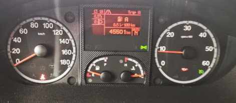

Röd lampa började blinka vid 45501 km är detta påminnelse om 45000 km service? tycker att det är konstigt att den är röd, till vänster på bilden

Sv: Röd lampa började blinka vid 45501 km
Det står i instruktionsboken. Regenerering av partikelfilter misslyckats med följd att oljan spätts ut. Välkommen till partikelfiterproblem klubben. Finns mycket att läsa i ämnet.
Snart tänds motorkontroll lampan och då blir bilen mycket slö.
Regenerering, nolla felkod samt oljebyte. Har du tur kommer det inte tillbaka.

Står det inget om vad man skall göra när lampan tänds?
Min lilla "slit o slängbil" har en Fiat-diesel, när min lampa tändes i den så körde jag på landsvägen, då växla jag ner till 3'an körde på ca 3500 v/m i typ 5min sen slocknade lampan, försöker alltid "blåsa ur den" när jag hamnar på landsväg, åker normalt bara korta sträckor i stan annars.

Jag skulle börja köra upp mot fjällen några timmar efter lampan började blinka så jag fick lite panik, ringde till verkstaden strax före avfärd och där bekräftade de att första servicen 45000 km skall göras (har beställt tid till onsdag 4.3 för 2 veckor sen) har man inte gjort den så börjar lampan blinka vid 45501 km så det är nog bara att köra. Är nu framme i Vuokatti utanför Kajana

Det där med att oljan späds ut ska man nog inte ta jätte allvarligt på .En bil ägare som känner sin bil vet hur ofta oljenivån ska kollas då ser man om den stiger. Jag tror att det störst felet är mjukvaroproblem sen handhavandefel.
Volvo har haft stora problem med sina DPF ii vissa modeller med utspädd olja .Då pratar vi verkligen om utspädd olja .Oljenivån har stigit så mycket att motorn skenat och tokvarvat med generalras som följd .Detta beror i stor del på mjukvaran , då identiska motore sitter i Ford ,Cittra , Peugeot ,Mazda bla.
Byt olja släck lampan och sitt lugnt i båten.
Sen är det också så att MCU i bilen räknar ut när olja ska bytas beroende på vissa parametrar tex körsätt antal kallstarter osv .Det är inte någon sensor ell liknande som känner av oljans status.Men lampan måste släckas så MCU kan börja om från noll.
Lampan skall blinka när det är dags för service inget fel bara en påminnelse
gör service så tänds den igen efter 4500 mil

hej jag körde en hel sommar i nordnorge med den lampan blinkande och det hände inget ,bara första gången jag blev skiträdd till mig sa dom att den går årsvis bilen bytt men den går lika bra enn.
Det är alltså lampan till höger i bilden som det syftas på, inte till vänster som det står i bildtexten i första inlägget?
Hej Det skall var till höger skrev fel när jag fick lite panik när oljekannan började blinka.Nu när mätarställningen är över 46000 km har en skiftnyckel i gult börja lysa när jag startar

Lampan slocknar av sig själv efter ca. 1000 km.
