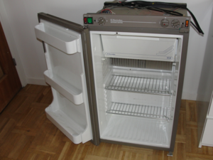

Mitt frysfack är hela bredden på kylen och har en lucka som man drar ut och ner.
Jag har lagt till en bild i första inlägget på ett liknande kylskåp.

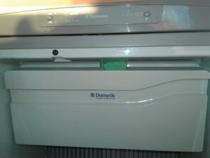

Hejsan, jag har ett likadant skåp som du har men troligen annan årsmodell visserligen.
Jag knölar bara ihop en bit hushållspapper till en liten elastisk boll som jag klämmer fast i frysluckans överkant för att hålla fackets lucka lite öppen. Lagom mycket bara så jag kan stänga kylskåpsdörren lätt mot luckan och trycka ner låsningen till dörren i ventilationsläget så även dörren är lite öppen, vilket är nödvändigt för att undvika mögel vilket lätt kommer i ett stängt, varmt och lite fuktigt kylskåp. (Jag antar att du också har ett ventilationsläge på låsningen till stora dörren). På botten av skåpet lägger jag några lager med hushållspapper (eller kanske en dagstidning) som suger upp ev. fukt och hindrar den från att rinna ut. Man kan byta pappret efter någon dag när allt tinat, eller om man låter bli så torkar det snart i alla fall.
Funkat i tolv år både vid uppehåll på somrarna och under vintern. Att lilla luckans tätningslist skulle ha blivit deformerad av pappret har jag inte sett..... Dessutom så håller sig kylan nedåt om listen ev. skulle bli intryckt lite i överkant, men den återtar nog formen efter ett tag och som sagt inget jag har observerat.

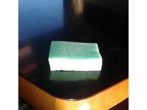

Nu kom jag på att en Scotch disksvamp borde fixa biffen om jag tar bort den "vassa" delen.
Det finns vädringsläge på "stora" dörren.
Jag skall kolla avrinningen. Tack så mycket.
//Tony Ha en bra kväll på er allihop.
Min lösning blev enkel bara man kom på hur man skulle kunna göra. :)
Scotch Disksvamp med borttagen Scotch.
