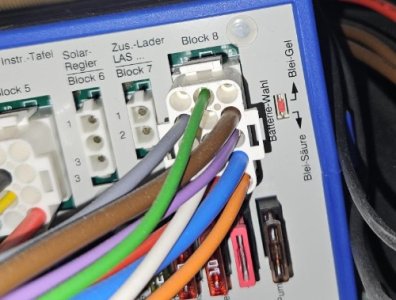

Hej hopp på Er alla.
Ny medlem och sedan 1,5mån tillbaka 1a ggn ägare till en husbil.
Har en Bürstner Ixeo IT 728 G från 2017 med ett Varta Professional Dual Purpose AGM 95Ah.
Bad firma att installera solceller då vi vill fricampa mer än stå på ställplats med el så de monterade en NDS 165W BlackSolar panel med en Victron SmartSolar MPPT 75/15 (som kopplades direkt mot Bodelsbatteri inte genom EBL). Efteråt har jag även kompletterat med SmartShunt, Battery Sense och Battery Protect då jag är osäker på hur vårt beteende/användande drar ur batteriet.
Kommer även att byta bilens Navigator och koppla den mot bodelsbatteriet med on/off/on switch så att man slipper köra den på startbatteriet med nyckel i tändningslåset, ska även komplettera med 5G/Wifi router både för bättre täckning vid distansarbete men även för streaming av kanaler till tv och på sikt en 12V/230V inverter för enklare behov (inte tänkt att driva hårtork eller mikro)
Bilen är en Euro6'a men vad jag har förstått är den i gränslandet för eventuellt Smart Generator, ska testa det närmare vid nästa tillfälle man är ute och kör, men det lilla vi har varit ute och de korta resor vi gjort så har jag inte märkt av att Kylskåp skulle ladda ur batterierna.
Så vad är best practice att tänka på när man ska byta från AGM till LiFePO4 batteri beroende på om det är Smart Generator eller Inte?
Nu har jag en EBL 99 i min bil och kanske är sannolikheten att jag har en Smart Generator ganska låg.
Men klarar EBL 99 av att underhålla ett LiFePO4 batteri när man slår om till GEL på switchen för batterityp?
Om det skulle visa sig att där sitter en Smart Generator, vad är då bästa anslutning av en DC/DC laddare ska man ta ut anslutning till den via Block 7 (punkt 8 i bifogad skiss) och sedan ansluta utgående direkt till polerna på bodelsbatteriet?
Ska man då även styra start av DC/DC laddaren med input från startnyckel och att man vrider om tändningslåset?
Behöver också kolla vad där sitter för typ av Startbatteri så att man har samma typ även där, kan väl nästan anta att även det är av AGM typ just nu.
Och till sist, hur påverkas jag med nuvarande EBL 99'a om jag står på ställplats 230V el? har något varit ute för att man helt behövt koppla bort laddningen till bodelsbatteri via EBL pga felaktiga värden för de olika ladd stegen?
Och hur isf har det gått med underållsladdning av startbatteriet över 230V?
Många frågor för en undrande man...
Tackar på förhand för att ni försöker fylla på mitt kunskaps gap.
Mvh
Peter

Du kommer säkert att få en massa kloka svar på dina frågor. Under tiden de droppar in kan du ju ögna igenom den beskrivning jag gjorde när jag installerade lithiumbatterier Installation av lithiumbatteri.
Ett par synpunkter som direkt svar på dina funderingar.
Om du ansluter en dc/dc-laddare så skall du styra den genom en signal från D+.
Du behöver inte byta startbatteri till lithium. Det är faktiskt få lithiumbatterier som klarar av att också vara startbatteri.
Det brukar inte vara några problem att stå ansluten till 230V.
Jag har alltid min husbil ansluten till 230V när den inte används. Laddar vid behov både bodels- och startbatteri.
Om du har en smart generator så rekommenderar jag att du ansluter en dc/dc-laddare.
Jag fick rådet att använda bly/syra-läget på EBL för mina lithiumbatterier.
Nu har du något att starta med.

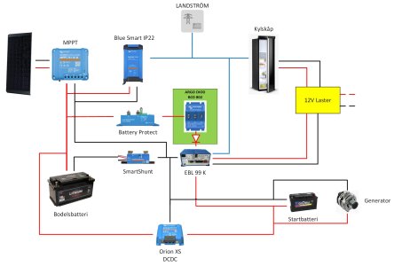

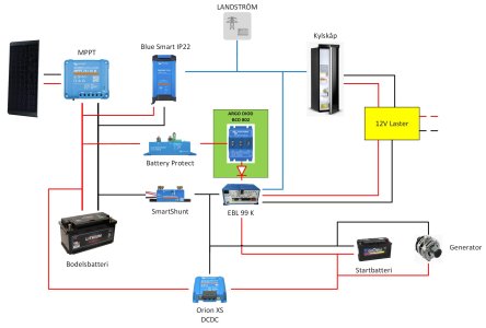

En annan funderig som väcks i mig delvis kring att EBL står kvar på AGM samtidigt som i mitt fall skulle både DCDC och MPPT ställas till LifePO4, tar inte bodelsbatterierna onödig skada pga det högre volttalet i de olika laddstegen från EBL?
Fricampar man så är det ju inga konstighet då MPPT står för det dagliga jobbet, på rull så är det ju en kombination av DCDC ansluten mellan Startbatteri och EBL tillsammans med MPPT och med Bluetooth mellan Victron enheter så pratar de ändå ihop sig en del för att ge rätt laddning till bodelsbatterierna.
Hur blir det över 230V då EBL går ut med AGM inställningar som du blivit rekommenderad? det är ju nästan så att man skulle vilja ta bort inbyggda EBL laddaren och att DCDC laddaren används både när man är på rull eller står på stolpe med 230V. Eller hur ska man tänka där?
Och om man tar bort inbyggda EBL laddaren, då tappar man väl även laddningen av startbatteriet när man står på 230V? då är det ytterligare en sak att ta hänsyn till.

I ditt första inlägg skrev du att du har EBL 99 och visar bilder på denna men nu visar du en bild på EBL 119. Den senare har nog lite för hög spänning, 14,7V, i AGM-läget för att passa de flesta lithiumbatterier. Mitt råd är att när du valt batteri får du ta ställning till/fråga leverantören vilket läge du skall välja.
Det går ju naturligtvis att ersätta laddaren för 230V i EBL med en ny laddare om man vill. Jag bedömde inte det som nödvändigt. Men det är många som byter till en ny.
Det finns laddare för 230V som även kan ladda startbatteriet. Om du håller dig till utrustning från Victron så har de sådana laddare.
Jag har uppfattat att du har valt utrustning från Victron. Jag tycker att det är ett klokt val att välja även övriga komponenter från samma märke då det underlättar kommunikationen och övervakning mellan/av enheterna.

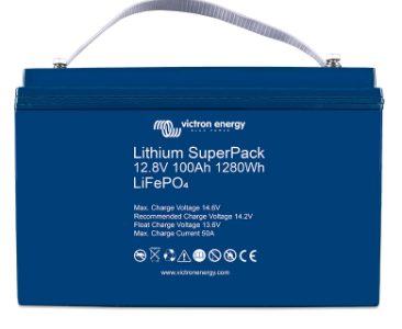

En fråga som jag tycker att du skall fundera på är om du skall ha lithiumbatterier med eller utan inbyggd värme. Dels kan det påverka vilka olika inställningar du skall göra dels har det stor påverkan på hur du skall hantera batterierna under den kalla årstiden. Min uppfattning är att det blir enklare att välja batteri med inbyggd värme. Nackdelen är att det begränsar urvalet av batterier och att de är dyrare.

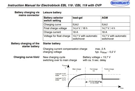

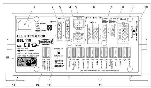

Jag hittade manualen för EBL 119 som var en uppdatering av EBL 99 på Camping4us, det verkar ju finnas så många olika versioner av just 99an och jag har inte kollat under förarstolen exakt vilken det är jag har.

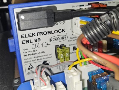

Uppdatering: Nu har jag varit grävt under förarstolen det är en EBL 99 K med Adapter AD 01 som sitter där, hittade dessutom en ganska så tunn tysk manual. Ska jaga reda på en engelsk istället och se vad den säger om de olika laddkurvorna för det saknades graf eller tabell i den jag hittade.

Jag använder inte laddaren i mitt ebl119, jag kör med en kombinerad dc-dc/mppt Renogy DCC50S, den laddar även startbatteriet från solpanelerna, den har inte inbyggd blåtand utan ett externt tillbehör finns med blåtand.
Laddaren i ebl119 har för hög spänning i underhållsladdning, så när Litiumbatteriet är fulladdat bör man stoppa den laddningen, för att skona bms'et.
Ifall du inte ska köra någon Inverter från förbrukningsbatteriet så torde en 100Ah LiFePo räcka och ge dig 2x energiinnehåll jmfrt. med det 95Ah blybatteri du har idag. Det är en fördel med allt från VE då du har allt samlat i VE-appen och ser laddning och förbrukning. Viktigt dock att inte ha en övertro på solcellernas förmåga att ge en massa ström. Ur min 160W panel har jag aldrig fått ut mer än 7.5A och max 55Ah under en klar dag.
Jag har inte batteriet uppvärmt kontinuerligt. Dock har jag en 230V värmematta under batteriet på vintern som jag kör igång ett dygn före avfärd. Kompletterat med en liten värmefläkt när det är riktigt kallt. I övrigt så är väl allt sagt i de tidigare trådarna.

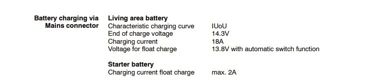

Jag var lite snabb på sökning och hittade att EBL 119 var en uppdatering av EBL 99 K som jag har.

Tjenare igen,
Tänkte pröva en liten idé på er alla.
Det gnager mig att EBL 99 K inte är så värst smart när det kommer till LiFePO4 Batteriladdning.
Samtidigt finns det för och nackdelar med att dra ur Landström till blocket eller att dra ur säkringen för blocket interna laddare.
Står man på 230V vill man ju iaf underhållsladda startbatteriet.
En annan faktor är att även om man har dragit ur Landström eller säkring för interna laddaren i blocket så när man är på rull mellan platser så får jag för mig att Generator laddningen går "via EBL sidan" till Bodelsbatteriet.
(Nu har jag kollat upp min Generator och även att bilen är en Euro6 så har jag en "Traditionell Generator" den ger ganska så stadiga 14.4V ut vid körning med nuvarande installation där bodelsbatteriet är ett AGM och nedan bild är ett framtida förslag)
Min Idé är att:
  1. Mellan Bodelsbatteriet och EBL + Ingång sätta en Diod för att på så vis enkelrikta matningen så att det bara är möjligt att försörja till EBL ansluten 12V.
  2. Sätta in en Orion XS DCDC laddare mellan Generator/Startbatteri och Bodelsbatteriet för effektiv laddning när man är på rull.
  3. Sätta in en Blue Smart IP22 laddare mellan Landström och Bodelsbatteri, detta då Dioden i punkt 1 kommer spärra den EBL inbyggda laddaren från att kunna ladda Bodelsbatteriet.
Med ovanstående tänkta lösning så har jag ett "Victron nät" av utrustning som effektivt kan kommunicera med varandra och tillsammans ge bästa förutsättningen för ladda och underhålla Bodelsbatteriet utan egentlig yttre påverkan.
Så vad tror ni om detta förslag?
    158,5 KB · Visningar: 109
