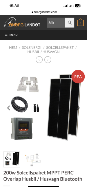

Räcker dessa solcellspaneler till mig?

Paketet gör säkert sitt jobb, men ifall du vill nå 100% SoC varje dag , så beror det på hur djupt du urladdat batteriet, samt vädret.
Jag har 360W på taket, och 400Ah LFP, når mycket sällan 100% i batteriet med hjälp av solpaneler/körning, flyttar mej kanske 2-3h x2 på en weekend, använder inte 230V till laddning.
I skapligt vackert väder kan jag med min förbrukning fricampa ca 5-10dgr.

Vi har 600+ Ah LiFePo4 och 125W solceller. Batterierna blir ju inte fulladdade på en dag men vi använder ca 60Ah/dygn efter som jag har CPAP och vi inte sparar på strömmen. Kör vi 1 timme om dagen så visar Victronshunten fullt men BMS inte.
