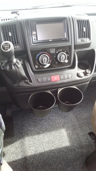

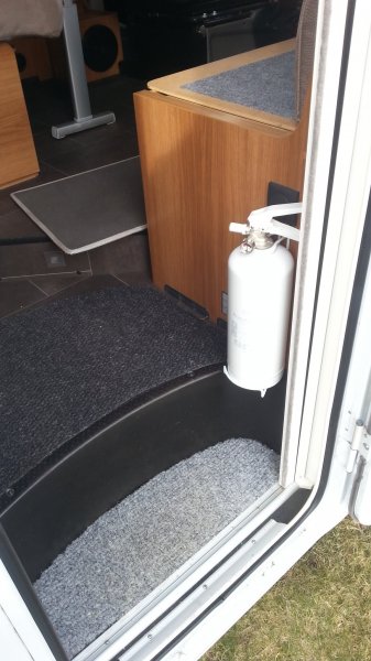

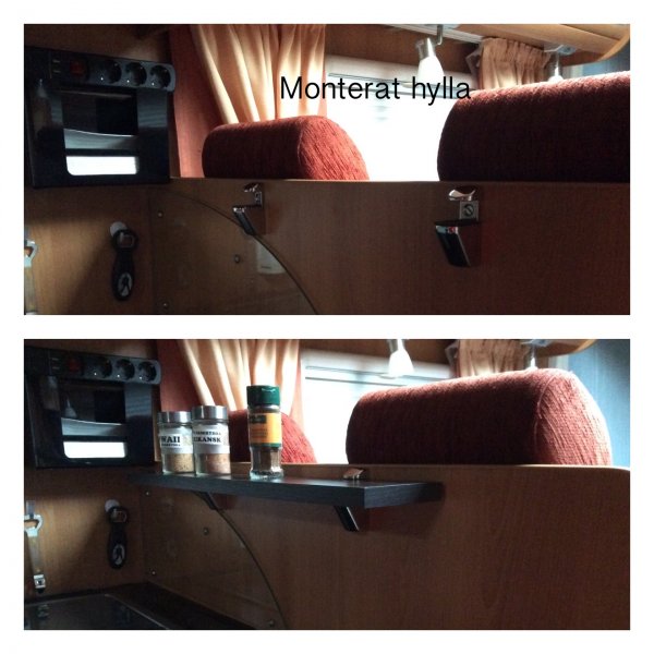

Montering av brandsläckare
Hängde dit 2 st BYGEL burkar 5kronor på IKEA. Perfekt att ha mobil, pennor, mynt etc i.

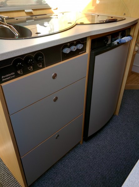

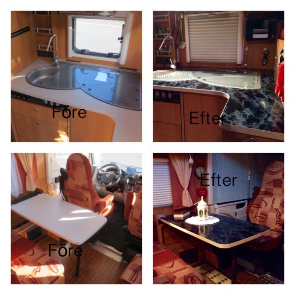

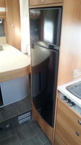

Tyckte inte om den trämönstrade ytan på kylen så blev lite dekorplast på den istället.

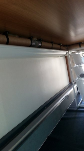

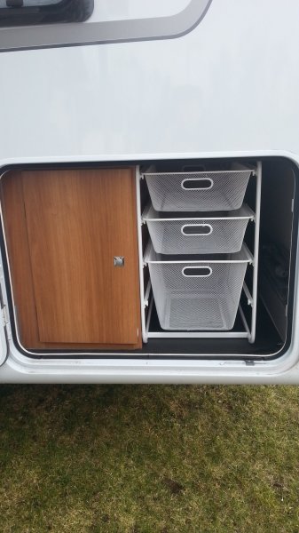

Satte in en ALGOT förvaring i garaget + hängränna för att förvara stängerna till markissidor och parasoll

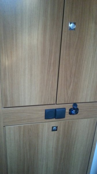

Monterade in USB-uttag för laddning av mobiler o plattor.

Snyggt gjort, hur gjorde ni ang folien på kylen? Tog ni bort plastramen runt luckorna eller skar ni folien ut efter kanterna?
smålänningen
1.658
Älmhult
1442
Sv: Pyssel i Dethleffs
plastlisterna på sidorna av kylen dras rakt ut. Sen tog jag in panelerna och folierade de när de låg på golvet med dekorplast.
F.d. 59912
Ok, i morgon blir det att åka till Bauhaus. Hoppas dom har svart folie. Tog ni blank folie?

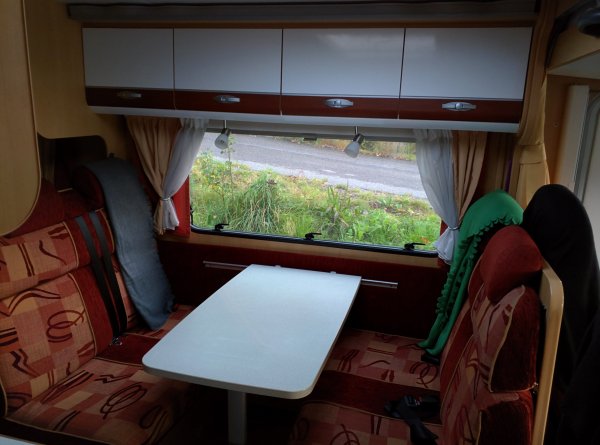

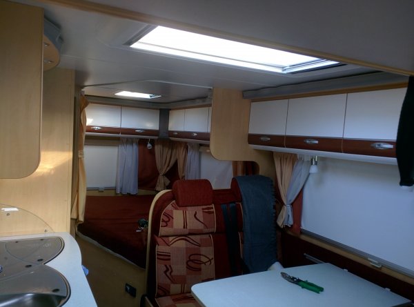

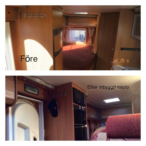

Inne så har jag gjort bland annat, vit folie på skåp och grå på kök.
Efter detta så har jag färgat tyget mörkare på de ljusa partierna och fixat led belysning ovanför skåpen med ett frostat plexi framför.
Och som sagt monterat in en inbyggnad AC.
AC:n var helt klart det jobbigaste pysslet.
