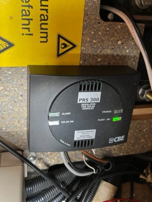

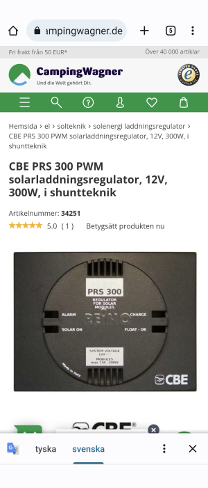

Kabeln är till för att koppla den till CBE elblock för att få rätt visning av ström på panelen inne i bilen.Ok, borde vara enkelt att byta men det enda frågetecknet är den lilla vita kabeln. Tror det är den som är beskriven som "Connector for CBE selected control panels". Vet inte riktigt vad den gör för nytta?
Koppla den direkt på bodelsbatteri,det är absolut enklast, så har jag min Victron kopplad.Ok, trodde batterikablarna gick till en shunt som skötte det. Men hur gör man då på bästa sätt om man vill byta till en Victron t.ex.?
