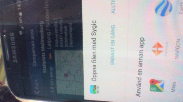

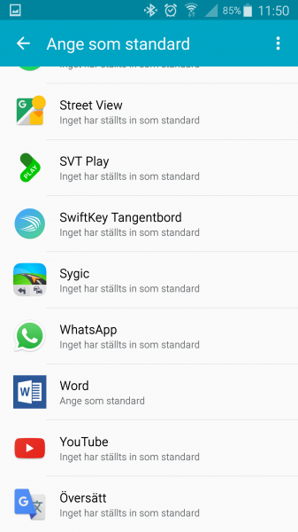

Min Promobil/Mobillife/Stellplatzradar kopplar till CoPilot direkt.
Den ignorerar Sygic (som jag också har i mobilen).
Har du provat att ändra i Standardprogram i mobilens/Androids inställningar?
Dvs., välj Standardprogram/Ange som standard, leta upp Sygic och klicka på raden. Kanske hjälper?
Visa bilaga 123341
Hjälpte inte ... Ny telefon och jag har bara Sygic inne förutom Google maps

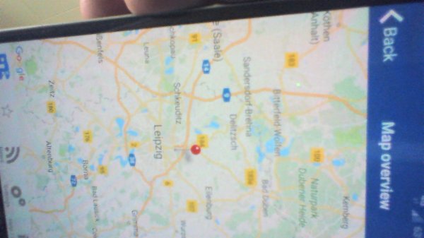

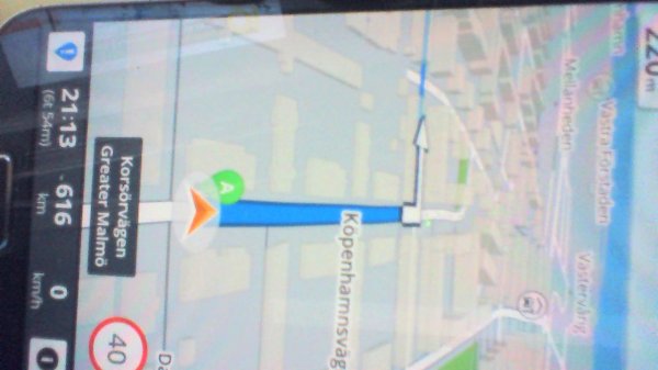

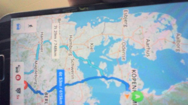

Märkligt. Jag förmodar att du länkat och kört loppet fullt ut, dvs fått Sygic att även börja navigera?
Jämför Niclas föregående inlägg - han får Sygic att starta/visa platsen på kartan, men inte att starta navigering.

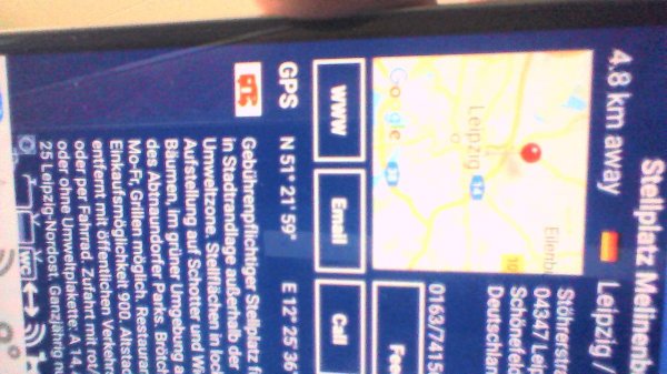

Så har testade jag till en ställplats i Leipzig idag hemma
Leffe
