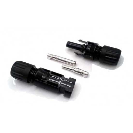

Dom får vara hur väl pressade & skyddade som helst, förr eller senare kommer oxiden krypande vilket är en omöjlighet i en MC4-kontakt. Det finns väl en orsak till att det sitter MC4-kontakter på dom solceller man köper & inte något flatstift. När man beställer ett komplett paket från en välrenommerad firma typ PreVent så får man inga flatstift utan MC4-kontakter. Man kan ju fråga sig varför? Flatstift kostar ju bara en bråkdel jämfört med MC4.

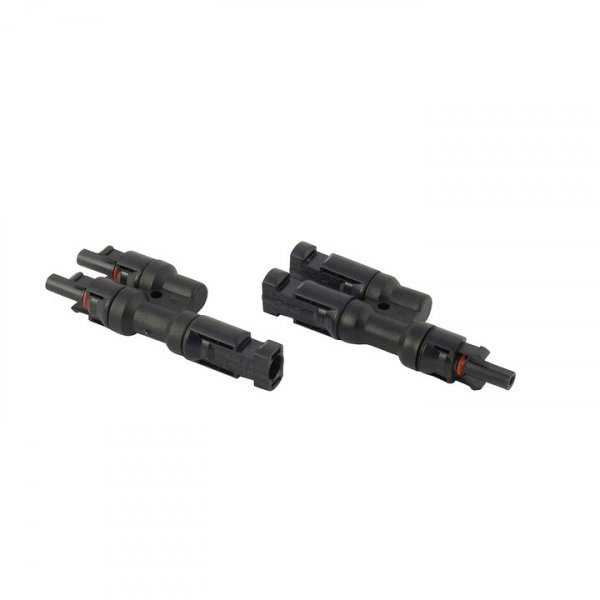

Det blir ju skarvar enbart vid solcellen. Om man har fler solceller son kopplas samman så använder man skarvstycken avsedda för detta. Med skarvstycken menar jag typ MC4.
Bennie
