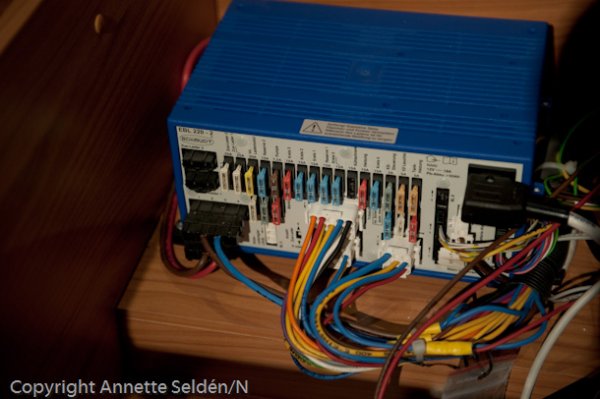

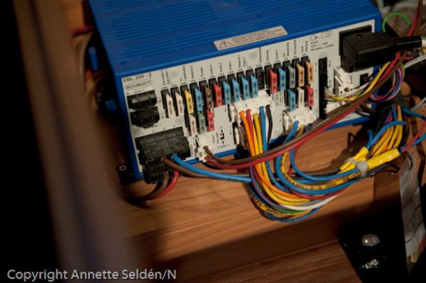

Jag håller på att installera en Efoy 1200 i min husbil.

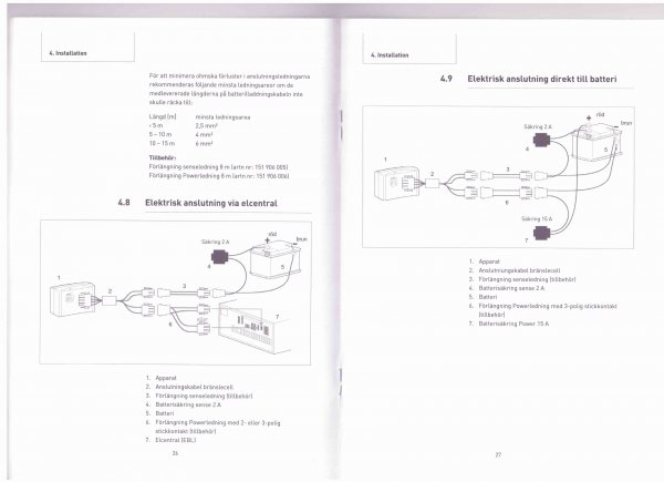

Jag kopplade först enligt fig. 4.9 alltså direkt till batteriet med säkringar mellan.
Därefter har jag kopplat enligt fig 4.8, till EBL:n, men då fungerar den inte. Jag har kopplat in den till Solar laderegler på EBL:n, då en kompis med en exakt likadan husbil som min har gjort så.
Finns det någon knapp eller säkring på EBL:n som man ska trycka in/sätta i?
Eller vad kan det annars bero på?

Annette, du har koblet senseledningen til batteriet med sin lille sikring?
Fungerer kontrollpanelet til Efoy? Hvis det ikke tenner så tror jeg at den krever spenning på ladekablen.
Er ikke en av sikringene merket Solar, sjekk den?
Den enkel løsningen er å koble den direkte til batteriet i følge den siste skissen,

När jag kopplar enligt sista skissen, alltså powerledningen med 15 A säkringen till batteriet fungerar Efoyen perfekt. Den går igång, värmer upp sig i en halvtimma sen går den som den ska. Kontrollpanelen fungerar.
Men när jag kopplar enligt första skissen, alltså till EBL:n är Efoypanelen helt död...

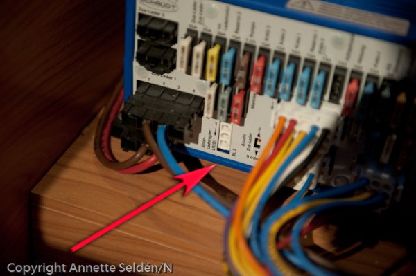

Finns det någon säkring på EBL:n till solar uttaget?

Jag förstår inte vad du menar. Efoyen ska kopplas in på Solar som jag har gjort, det fungerar i min kompis husbil, som är identisk med min husbil.
Felet är nog att någon säkring, men jag vet inte vilken kanske är trasig.
Kan inte hitta någon säkring som det står Solar el. liknande på.
Sv: Problem vid installation av Efoy till EBL
Den blå 15A säkringen nedre raden 3:e från höger är säkringen för Solar Panel enligt schema. Byt den så fungerar det nog.

TACK HÅKAN!:music-icon:
Det funkar! Vad skulle jag gjort utan Husbilsklubben och dess kunniga medlemmar :yes:...
