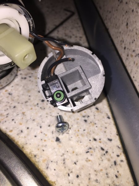

Har ett problem som förbryllar mig. När jag sätter på kranen i köket så vill pumpen inte riktigt dra igång när jag spolar kallvatten och strålen avtar men om jag spolar varmvatten fungerar det. Det konstiga är att om jag spolar kallvatten eller varmvatten i handfat och dusch fungerar det utan problem. Vad kan vara felet?
Den går på ibland när jag spolar varmvatten men inte kallvatten. När jag testade nu så rann vattnet om jag samtidigt satte på kranen i handfatet dock hade jag lite svårt att höra pumpen. Var sitter brytaren till blandaren?
Har du tryckvattensystem i husbilen, så har du inga brytare i kranarna.
Jag har tryck system..... Och även brytare i alla tre kranar ..:eek: För om det blir ett läckage i systemet så byggs inget nytt tryck upp och det är ingen risk att allt vatten skall läcka ut i husbilen ;) som det kommer att göra i det system du skrev om....​
