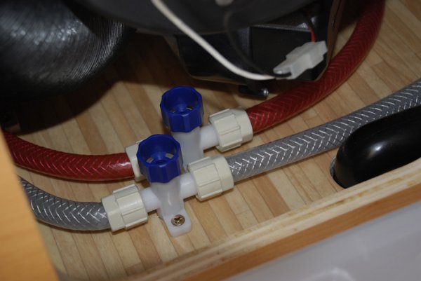

Kolla kranarna, så dom inte står och läcker lite.
Kan även vara dåligt iskruvade slangar, det hade jag.
Skickar med en bild hur det ser ut i mitt fall.

Tack för tipset. Problem 2 antyder ju att det kan vara läckage någonstans, men kranarna droppar inte och jag har kollat slanganslutningarna under tvättstället (bytte kran i våras), i köket och i skåpet där värmaren står. Alla anslutningar är gjorda med klammer och de verkar vara täta eftersom jag inte kan känna fukt vid någon av ställena.
//Roger
