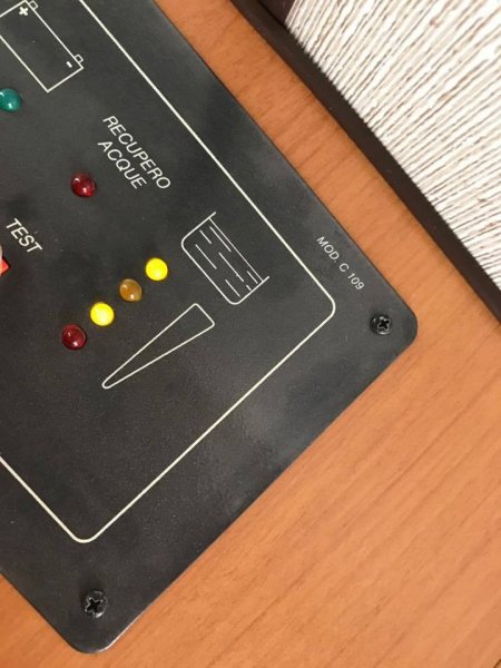

Jag har problem med min Shurflo vattenpump, även fast bägga tankarna är fulla lyser lamporna orange och pumpen slutar inte gå. Jag får endast vatten på toa och inte i kök :wideeyed:

om pumpen inte slutar att gå så är det med all sannolikhet en läcka någon stans. det är inte ovanligt att det kommer vatten i toa då den är närmast pumpen. kolla under diskbänken så det inte läker där. annars följ ledningen runt den brukar vara lätt att följa.
kolla att du inte har uppe avrinning kranen till varmvatten beredan först, har själv gjort det misstaget några gånger :)
