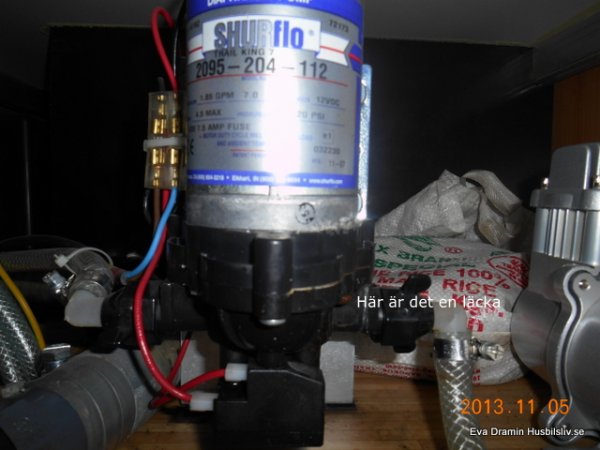

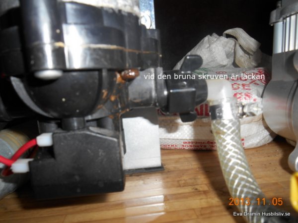

Vi har problem med ett litet läckage i vår vattenpump. Det finns troligtvis en läcka vid skruven eller så är det möjligen en packning. Vad gör vi? Eller var kan vi köpa eller laga denna. Befinner oss just nu i Portugal i en stad som heter Estarreja som ligger mellan Porto och Lissabon.
Så här ser det ut.
Tacksam för hjälp.

I delningen vid läckan är den troligtvis avtätad med en packning eller o-ring. Ett sätt är att ta isär pumpen där den "läckande " skruven sitter. Torka torrt & rent (även packning/o-ring) för att sedan lägga på silikon eller annat icke vattenlösligt tätningsmedel & sedan skruva ihop. Det kan ju vara så att det är själva pumphuset som spruckit. Om så är fallet kan en tätning enligt ovan temporärt hjälpa tills du reparerat eller bytt ut pumpen.

Hej, ja enklast är nog att skruva itur pumpen och titta var och varför det läcker.
Men jag tycker att det ser ut som vattnet kommer ut runt skruvskallen. Har du känt på, och försökt om det går att bara dra åt skruven lite där det läcker.

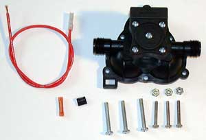

Om pumphuset är sprucket & behöver bytas så finns det på www.Hiltmanns.se
Pumphus med brytare
Artikel nr: VP04-94-231-24
Beskrivning: Pumphus med brytarsats för SHURflopumpar, 15 - 30 PSI = 2,4 bar, för Trail King 7 och Trail King 10, art.nr. VP01-204-113/423, art.nr. VP01-403-143/443, art.nr. VP01-473-143/443
Typnummer: 94-231-24
KatID: V105
