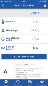

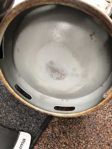

Har problem med att få Truma level control att funka efter byte av flaska.
Har rengjort flaskans botten. Tryckt på BT knappen men den visar 0kg.
Har konfigurerat om samt även tagit bort/lagt till level control i appen men ingen skillnad.
till slut startade jag om hela iNet-boxen men det blir ingen skillnad. Den visar 0kg i tuben som är nyfylld.
Den har varit svår från början med att få denna att funka men denna gången går jag helt bet.
Den har förbindelse med Inet boxen men ger inga mätvärden.
Tips på vad jag kan göra?
Är det flaskan det är fel på?
Lägger in några bilder E119FE53-233C-48F7-9BAD-0B0D46D15C00.jpegB03145F5-E863-415B-8AD3-4D644F6A47D6.jpegF2C5536A-DEF6-41EB-986B-1F4998F6A77A.png

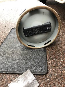

Under den lilla vita plastknoppen på Level Control sitter ett givarelement som skickar upp en ljudpuls i flaskan och sedan mäter tiden det tar för pulsen att reflekteras och komma tillbaka ner igen. Det är alltså mycket viktigt att platsknoppen har bra kontakt med flaskbotten så att ljudpulsen kan ta sig från Levelcontrol och till stålet i flaskan. Minsta lilla skräp kan göra att det strular.
Försök flytta runt LevelControl en aning, det kan ibland fungera bättre om den inte är absolut i mitten utan litet "off center". Jag har aluminiumflaskor och där hade jag stora problem för att utrymmet under flaskan inte var tillräckligt, men på stålflaskor brukar det vara bättre med utrymme.
