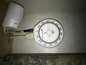

Någon som har erfarenhet från en parabol av märket ”Snipe pro max”
Har en sådan på vår bil som jag inte kan få igång.
Vi använder normalt inte parabol för att se på tv men tänkte det kan va kul att veta om den fungerar.
När jag startar parabolen via kontrollen blinkar alla lampor som det står i instruktionsboken att det ska göra. Därefter händer inget ting. Parabolen försöker inte ens röra på sig (Har varigt på taket samtidigt som den startas. Efter ca 1 minut börjar ”Turksat” lampan att blinka. Därefter händer inget ting och inga knappar fungerar.
Är verkligen ingen expert på antennkablar och hur detta ska kopplas men enligt instruktionerna verkar den vara rätt inkopplad. Och även om den från parabolen till mottagaren inte är rätt kopplad borde väl parabolen ändå röra på sig och söka upp nån satellit.
Har med hjälp av manualen lyckats uppdatera kontrollen utan någon skillnad.
Kan den vara trasig? Eller fel på kabeln? Tycker ju att den borde i vart fall ge ifrån sig nått ljud eller ge nån rörelse när man startar den.
Tacksam för svar.

Gissar att du ska välja ex Thor, som används av Canal Digital.
Turksat når nog inte Sverige.

Vad har du för kanalbox som kanalerna är lagrade på ?

Bilden visar kontrollenVisa bilaga 198176
Ta kontakt med LTC i Helsingborg. Tel nr 042 225170Dom är importörer av Snipe. Har duktig personal på verkstan.

Antennen ska alltid gå upp och försöka hitta någon satellit oavsett du har någon box ansluten. Föreslår också du kontaktar Helsingborg. De är både duktiga och tjänstvilliga.
ÖÖÖ det satt en DVD spelare i husbilen när jag köpte den! Tänkte då ”Vem tittar på DVD nu för tiden” Sen åkte den ut!
Kanske inte var det smartaste draget jag gjort kan kanske ha varigt den som användes som mottagare? Tittade nyligen på den och den har i var fall Anten ingång. Kommer dock inte ihåg om den var inkopplad men inte omöjligt.

Tack för tipsen ska kontakta dom. Har som jag förstått nu ingen mottagare men Parabolen bör kanske åtminstone flytta på sig ändå.
