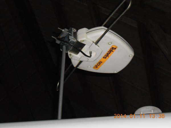

Provade då att koppla in radion på tv-antennen. Det fungerade bra till jag svängde med bilen. Den fungerade som riktantenn och bytte station.

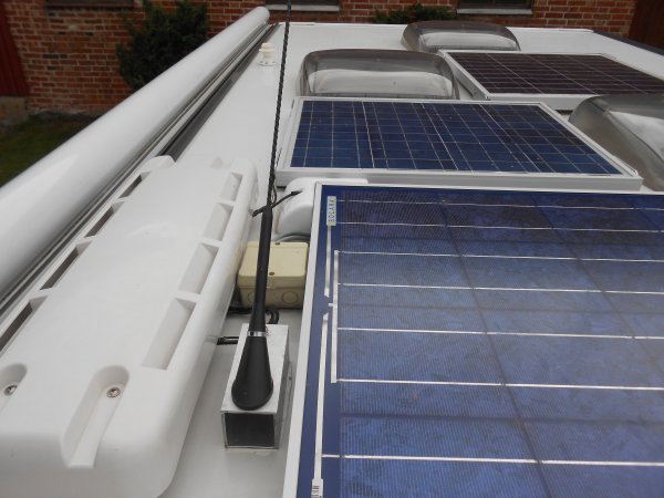

Då tog jag en antenn jag hade i förrådet, inköpt någon gång på Biltema och en bit fyrkants profil i aluminium.
Monterade på antennen på profilen, limmade på profilen med lite marintätning på husbilstaket.

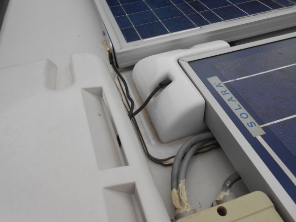

Jordade sedan profilen med kabel till aluminiumramarna på solcellerna, så att dom fick fungera som jordplan.
Och det verkar som att det fungerar nu.
Troligtvis har jag inte lyckats få till jord innan
Antennen som fungerade som riktantenn.
Svart kabel är kopplad mellan antennfoten och till en skruv som håller fast ventilkåpan i taket och alu.ramarna på solcellerna. Den beige eldosan hör inte till denna installationen.
Kanske kan jag hjälpa någon med detta.
Krister.
