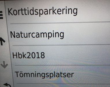

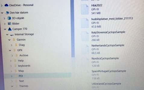

Jag har laddat in Hbk 2022 (POI-filen) till min Garmin GPS som man kan se på ena bilden (internminnet). Men när jag startar Garmin GPS:en visar den fortfarande den gamla Hbk 2018, som jag tillf lagt på minneskortet. Varför ser jag inte Hbk 2022 på min GPS?

Jag skulle ta bort HBK:s filer, köra programmet POI Loader för att rensa (se sid 2-3 i bifagt dokument).
Kopiera därefter den senaste HBK-filen till minneskortet.

Tack för tipset med POI-loader. Fungerade klockrent när man först raderat det gamla och sen laddar in det nya.
