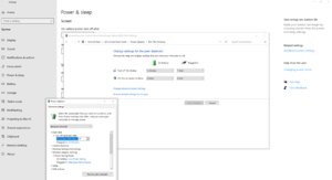

Det går att stänga av funktionen att datorn stänger ner nätverkskortet . I enhetshanteraren kan man under egenskaper och i fliken Energisparfunktioner välja att Datorn inte får stänga av nätverkskortet.
