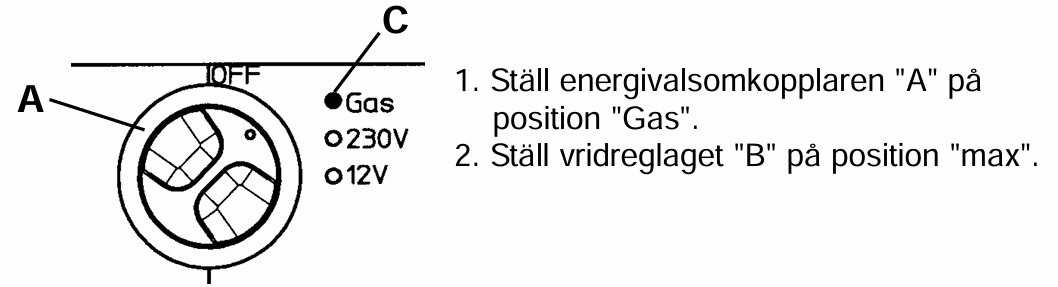

Jag har ett Dometic RM7551 kylskåp. Kylskåpet har endast manuell inställning av driftsläge.

Om huvudströmbrytaren på elpanelen är avslagen och jag ställer kylskåpets driftslägesväljare på gasol lyser lampan för gasoldrift. Det blir ingen tändning av lågan och gasolen strömmar ut. Som jag ser det skall det inte komma fram någon 12 volts ström till kylskåpet och gasolen skall inte strömma ut när huvudströmbrytaren på elpanelen är avslagen. Om jag stänger av huvudströmbrytaren till bodelsbatteriet händer inget om jag ställer kylskåpets driftsväljare på gasol och någon gasol strömmar inte ut.
