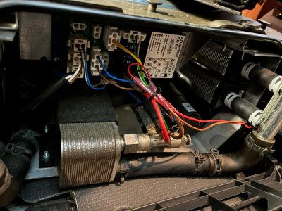

På hymer så sitter där en tilläggsmodul som bla styr D+ (Se bifogad bild)
Den har lite säkringar på sig.
Kolla om du inte har en sådan, på hymer sitter den under förarsätet. Kan även sitta under passagerarsätet beroende av plats.
Mvh Per
Mvh Per
Jag har nog inte en sån modul.
Men d+ kabeln går förbi startbatteriet under förarsätet där det sitter en säkring. Sen vidare bak till elektroblocket tillsammans med plus och minus från startbatteriet.
