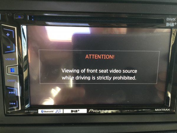

Vi har en bilradio Pioneer X-3800 DAB.
Har laddat ner en diger manual, men jag har inte hittat något som gör att jag kommer förbi denna "spärr".
Någon som har ett tips hur jag ska gå tillväga.
Parkeringsbromsen är åtdragen.
    2,1 MB · Visningar: 14
Sv: Problem med inställning av Pioneer bilradio
Kolla så att kabeln bak på stereon verkligen är ansluten till handbromsens brytare.
Annars jordar du bara den kabeln, så tror den att bromsen är dragen jämt.
Har det fungerat förut? I så fall lär kabeln lossat/gått av nånstans.
Min erfarenhet, är att det fuskas med att koppla enhetens kabel för handbromsen och man får då inte åtkomst av vissa inställningar.
Kolla om kabel är inkopplad. Man kan också fuskas lite och koppla den till Jord(-)
Att kabel inte kopplat in är kanske mest förekommande vid fsbriksmontage. Åtminstone har det varit så I de fall jag har stött på.
