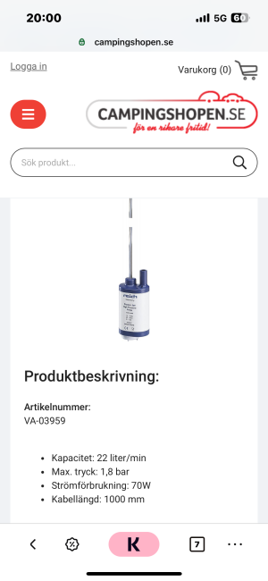

Hej! Vi har nu under de nu två senaste åren bytt tre färskvattenpumpar av märket Reich.
Vi får felkod E2 på displayen och pumpen stannar.Stänger av displayen så att felkoden försvinner och pumpen går i ca 3 sek igen innan den stannar och felkod återkommer.
Börjar bli trött på att byta pumpar och undrar om någon haft något liknade fel?
Finns det något alternativ på pump med anslutning Uniquick koppling eller tips på vad det kan vara för fel?
