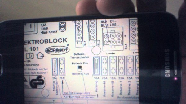

Hej Du säger att du trycker på den men det är väl en skutknapp på ock av
Leffe
    190,1 KB · Visningar: 40
Sv: Problem med EBL 101
Hej Leffe
.Finns tydligen olika EBL 101 på mitt är det en vipp knapp har tyvärr inte bilen nära så jag kan fota knappen men väldigt likt EBL 99.
Göran
