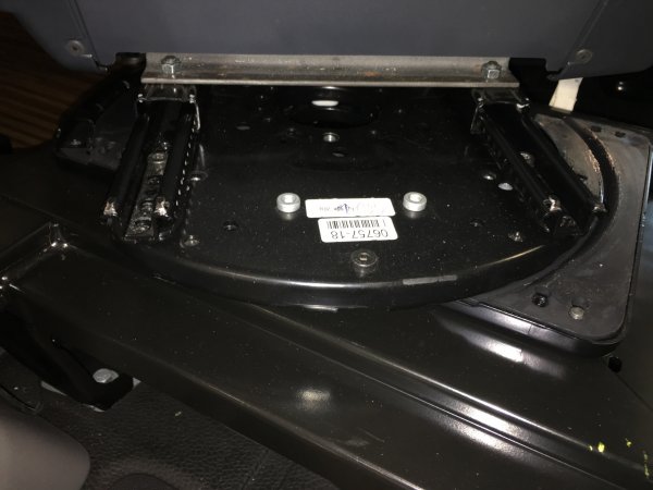

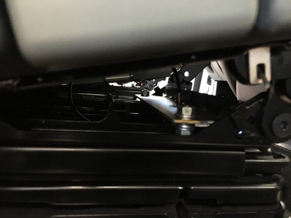

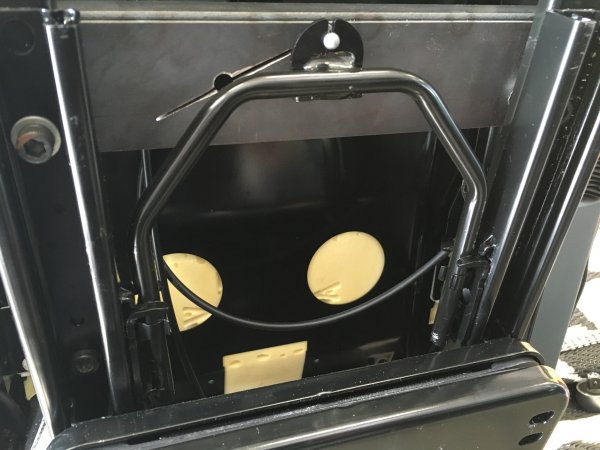

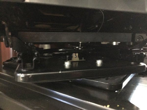

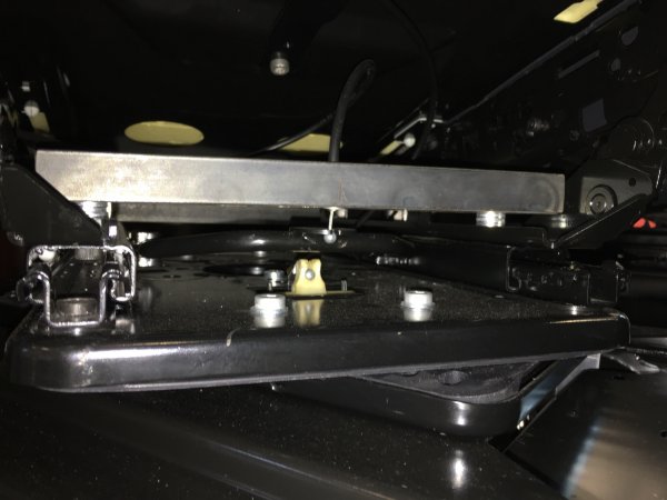

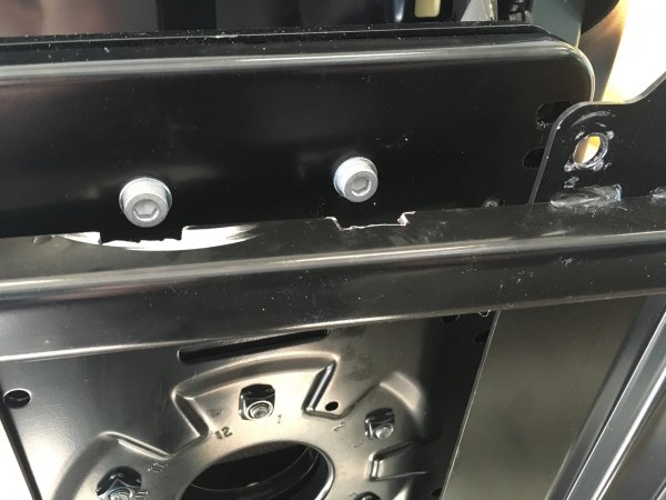

Sv: Problem med att snurra framstolarna Adria 687 sl 2015
Jag är inte speciellt pedagogisk av mig men bilderna kanske säger en del
Man delar allt och monterar det baklänges ..Fyra svetsmuttrar i underredet måste bort .
Antingen tillverkar man distansplattor under skenorna eller slipar man bort en bit av skallen på två skuvar på snurren som annars tar i skenorna.
Själva klykan för låsning av skenan fram o tillbaka monteras tvärtom så den pekar fram.Två nya hål måste borras i den.
Ett plattjärn ca 50 mm brett monteras för stabilitet och wire fäste Då ska man hitta lång insexskruv med gänga hela vägen så man kan justera wiren samma skruv håller även skenan .
Även ett plattjärn i bakkant .
Hoppas den som är intresserad förstår Annars fråga på
