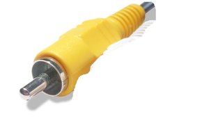

Vill du inte ha radion så kan du sätta dit en liten monitor.
Kablarna är dom samma från kameran. (Gul/RCA).
Sedan behövs plus och minusmatning till monitorn.
