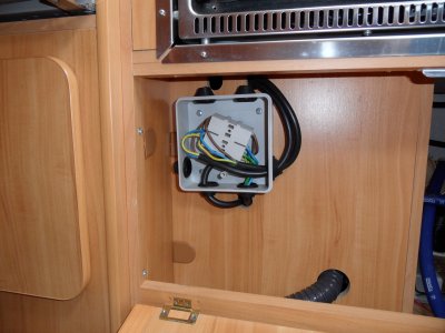

Har en Hymer Starline 2019, försöker hitta matningen till eluttagen men där går jag bet. Någon som kan ge mig tipps?
//Kim

nej jag har ingen inbyggd inverter, har satt dit en victron inverter som jag vill koppla till ett prioretsrelä men hittar inte matningen till elluttagen i köksdelen

Hej! 240 volts delningarna sitter i mellangolvet under jordfelsbrytaren o säkringsplinten p min lite äldre Hymer Starline. Det är Wagos system med fördelare uppdelat på minst två grupper en för 10 A säkringen och en för 13 A säkringen
13A är till Aldepannan och laddningen.
Skruva bort panelen och luckan i golvet.
Hälsningar Sanddammaren

golvet gick inte att få loss, en lite lucka fanns det. På min 16 amp säkring går alde och laddning på 10 amp går eluttag och kyl, hittar inte var kyl och eluttag splittas, kanske under kylen men hur kommer man åt där?
