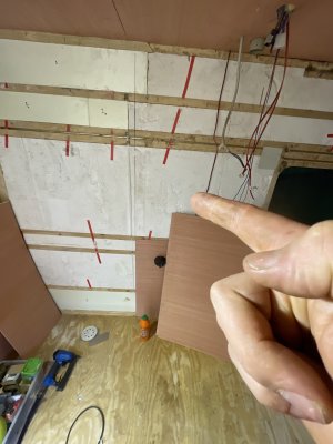

Hej gänget!
Det är dags att sätta upp invändig panel i min totalrenoverade gamle HB.
4mm poppelply limmas (Cascol PU lim) och skjuts fast med klammer mot reglar och isolering (xps och eps).
I vissa av facken mellan reglar är det ett relativt stort spann, ca 60cm. I dessa fack är det även svåra att applicera tryck under limmets härdning. Inte omöjligt, bara svårt och meckigt.
Min fråga är då hur viktigt det är med kraftigt tryck mot isoleringen under limmets härdning för att bibehålla sandwich-konstruktionens integritet?
Har googlat mig trött och vänder mig nu till HBK’s gurus…
Tack!
    2 MB · Visningar: 48
