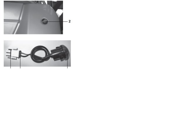

Hej.
Jag får lägga in en fråga i kunskapsbanken.
Mitt ena positionsljus har gått sönder och det står i instruktionsboken att man måste byta hela enheten.
Min fråga är finns det någon annan lösning typ bara byta glödlampan eller vet någon var man kan köpa denna?
Bosse.

Sv: Positionsljus bak Niesman
En telfonsamtal til Bengt i Örkeljunga är nog nyttigt
i det här fallet.Är det en Arto 79?
Jag lyckades att ta isär lamphållaren och om jag inte minns fel så lödde jag fast en ny lampa. Kan vara så att jag tog en bit ledstripe som jag lödde fast. Det var några år sedan jag gjorde det så jag minns inte exakt hur jag löste det men jag fixade det utan att byta lamphållaren.
Hör med Forsbergs fritidscenter de är ju numera generalagent för Niessman.
Anders H
För ett DRL (Hella) i fronten var Forsbergs nästan dubbelt så dyra som Dürrwang i Dortmund, som dessutom skickade lampan på direkten (lampan ersattes senare fullt ut av N+B i Polch trots att garantitiden var utgången för ett år sedan).
