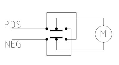

Micke,
det går fint att använda de två kablar som kommer från motorn.
Men ingen av motorns elanslutningar får vara jordad.
Bifogar bild på uppkopplingen, den schematiskt visade switchen är visad i läge "0" och sliden med de två kontaktblecken skjuts till höger eller vänster beroende på åt vilket håll motorn ska gå.
    29 KB · Visningar: 283

Styrkortet som sitter i uppstoppad i motorn har lagt av den innehåller bl a två relän, dessa går ej att få tag på inte ens hos återförsäljaren, nu har jag tagit ut två kablar som jag testat med + - och då fungerar det beroende på vilken väg jag kopplar.
19.557
Sv: Polvändande brytare
Tipper det er to små doble releer som normalt er åpne, og som kobler til motoren når de får spenning inn på spolen. Se om det finnes et typenummer og let hos elfa.se - de har mange småreleer beregnet på printmontasje.
Virkemåten med to slike releer blir som kjell sin skyvebryter.:)

Kjell. vilken typ av switch skall jag använda:confused:
Som sagts tidigare i den här tråden så har ELFA,
https://www1.elfa.se/elfa~se_sv/b2b/catalogstart.do?tab=catalog bl. a. en omkopplare 35-018-48 som skulle gå att använda, frågan är bara om du har plats för den.
Annars kan du nog titta in på någon bilskrot och be om hjälp att hitta en användbar switch för elhiss, det finns säkert någon som passar och som kanske inte heller är alltför avvikande i utseende.
