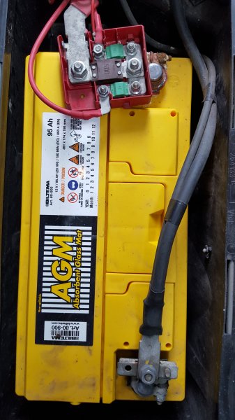

Har hört uttrycket "polsäkring" och att det skulle vara någon form av säkring som sitter ihop med polskon på bilbatteriet. Anledningen till att jag frågar är att jag har dragit lite 16 mm2 kabel från bobatteriet till en inverter och ska ev. även koppla på ytterligare ett batteri parallellt med det befintliga. Jag skulle dock vilja säkra av vid batteriet men hittar ingen smidig säkringshållare för 16 mm2 kabel. En polsko med inbyggd säkring eller en säkringshållare i direkt anslutning till polskon hade varit riktigt smutt, gärna från någon etablerad butikskedja. Några tips?

Verkar klokt tänkt, säkringar är bra. Har en bild jag tagit då jag haft problem med ett batteri men det visar polskon med sin säkringsplatta. En ny komplett kostar en femhundring men du bör hitta en frisk sådan på skroten, finns på flertal bilar. Den på bilden sitter på en Opel Movano som är samma som en Renualt Master och Nissan Interstar samt Vauxhall Interstar men den finns inte på vår marknad.
