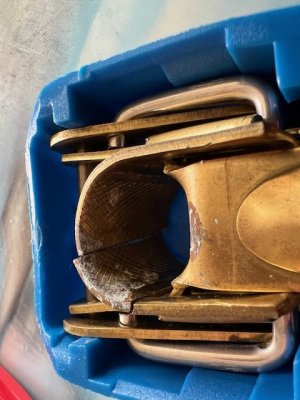

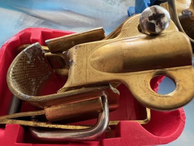

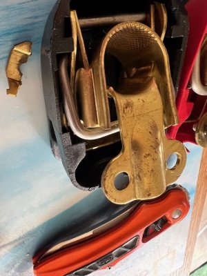

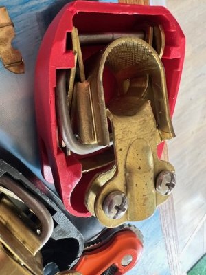

Mina bodelsbatterier uppförde sig lite konstigt så jag beslutade att byta. Dom var rätt gamla så det var nog dags. Vid bytet upptäckte jag att samtliga fyra polklammor var kass (se bilder). Jag vet inte kvaliteten på dessa men det var ändå en överraskning. Detta kan vara värt att kolla för er som har liknande klammer.

Man kan fråga sig hur det bara är möjligt att tillverka saker som går sönder på detta sätt.
Man måste ha lagt stor möda på att göra dem värdelösa .
Jag har sett de där polklämmorna, tror det ligger några i mina lådor men har aldrig använt dem, får nog leta fram dem och slänga skiten. De finns väl på Biltema.
Man tänker sig att de är tillverkade av koppar för ledningsförmågans skull, eller mässing som färgen antyder.
Men det ser ut att vara sämst tänkbara metallegering, kanske det blötaste av blöta järnliknande metall utspädd med gammalt skrot, och ett tunt skikt cadimering för syns skull.
En tidsfråga oxo innan plasten vittrar sönder och bildar mikroplast som yr omkring i luften, och hamnar i våra lungor.
Tack för bilder och information!

Dessa har Biltema för kännedom. Inte den som ts har problem med.

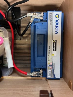

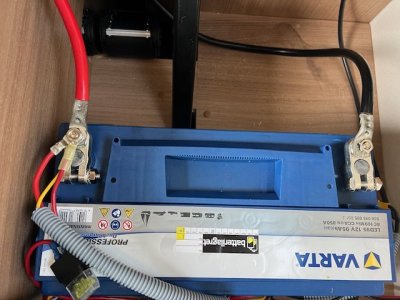

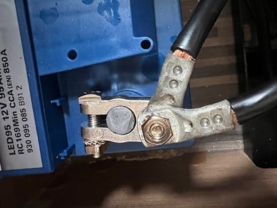

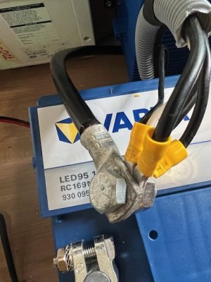

Har nu bytt polklammerna till bättre. Tänkte även koppla in victrons batteriövervakning (300A). Just förberett och bytt ut många kabelskor. Spänningen steg från 13,7 till 14,4V. Måste ha varit lite glapp här och där. Här finns många felkällor. Pratade med batteriförsäljaren som sa att laddaren ska stå på lead/acid till mina tudor. Vilken djungel detta är. Ju mer man läser på ju fler frågor!
Fina klämmor. Var har du köpt? Såg nått liknande på biltema men skruvarna för kablarna är så grova.
