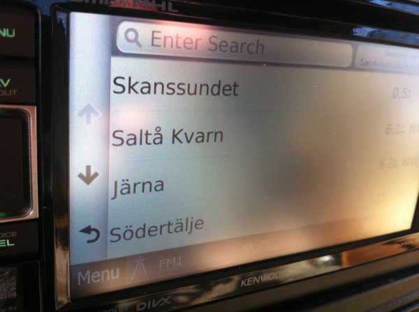

För att hitta ställplatserna gå till Navigation och
- tryck på "Where To?"
- tryck på"Categories" uppe till höger
- bläddra ner till "Custom POIs" och tryck
- du får upp en sida med texten "Hbk 2016" som du trycker på
- då kommer du till en sida med ställplatser
- bläddra och tryck på den ställplats som du är intresserad av
Visar en bild på sidan med ställplatser
Hälsar Kjell
