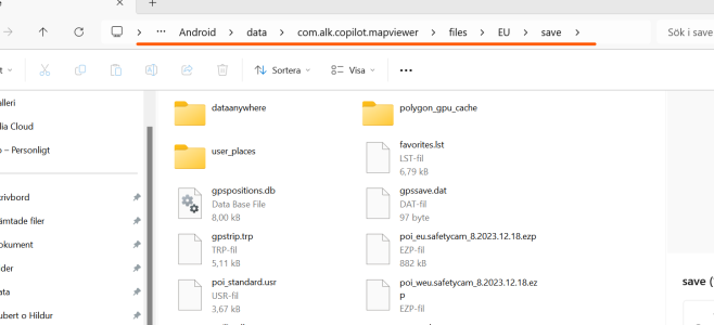

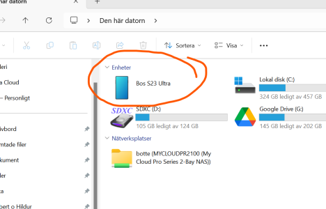

Det är rätt pilligt att komma åt apparnas mappar i Android 14 via filhanterare i smarttelefonen eller plattan.
Det allra enklaste är att ansuta telefonenn via USB till din laptop som KawaMal skriver ovan, och hitta fram till rätt mapp med hjälp av Utforskaren (om du kör Windows).
Tack, då bör det säkert fungera! Tack ännu en gång BoEr, det fungerade utmärkt!
